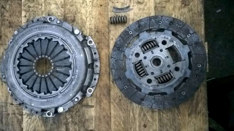

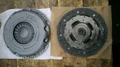

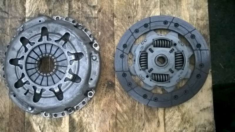

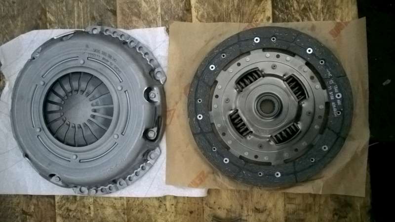

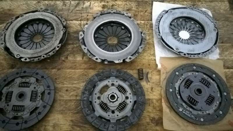

Sešly se mi tu naráz tři spojky na 1.6, tak jsem udělal pár fotek s tím že by to mohlo někoho zajímat...
Ložisko jsem měnil 2x jednou LUK podruhé SACHS (vyrábí stejně LUK jenom má oboje označení). Na ložisku popis INA/SKF - zatím bez větších problémů, vyměněné po 35tkm, znatelná vůle ale jinak bez problémů.
LUK jetá cca 30tkm nepříjemně měkká, klouzala při vyšším výkonu už od zajetí. Před výměnou už poskakovala.
MAPA kupovaná jako pokus o jinou značku. Dostatečně tvrdá, lamela se ovšem rozpadla (5000km) a zablokovala spojku
SACHS zrovna vybalená, opět nepříjemně měkká, zatím neklouže (500km)
Sady jsou zleva LUK, MAPA, SACHS

Neprijemne makka spojka je kazda nova. Po par tisic km dost stvrdne.
Ked na 1.6 (co nema brutalny vykon) klzala ako nova, tak bud bola mastna, alebo ju dostatocne nepritlacalo, alebo mala inu vyrobnu chybu.

Mám na autě taky luk najeto asi 30 tis.km a klouže taky už od montáže.Když tomu troch naložím tak to skáče už jako koza,ten přítlačákje asi fakt moc slabý.

Ja mam LUK a bez problemov. A to taha 1.8, v kopcoch, nalozene auto, aj k obmedzovacu.
Nepusta vam gufero kluky alebo hriadela prevodovky, ze by hadzalo olej na lamelu?

To ložisko normálně fungovalo... měnil jsem po několikátý spojku tak jsem ho vzal s tim. Jenom píšu že vůle v něm už nějaká byla, ne že se mělo rozpadnout při další cestě. Osobní odhad je že by najelo bez problémů zhruba 2x tolik cca 70tkm než by začalo vydávat zvuky. Ten LUK byl opravdu měkkej a neztvrdnul, na běžný použití to vadilo akorát při rozjezdech přes hrboly (s timhle odporem je alespoň pro mě těžký udržet nohu na spojce v klidu) na rychlejší rozjezd už to nebylo... Utrhnout letňáky už skoro nešlo. Jinak ne olej z převodovky teče jenom kolem mechanismu řazení, na spojku ne. A při sestavování vždy odašťuju přítlačák i setrvačník.
