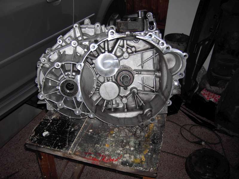

Schválně jsem ještě pohledal at můžeš srovnávat.
Moje ST RS
Mužeš si všimnout jiného mnohem většího gufera u RS a taky má více otvorů kolem výstupu z diferenciálu tam se v případě awd montuje skřín co posílá výkon dozadu.
Moje ST RS

Re: PŘEVODOVKA RS - kompatibilita
Díky za invenci.
Tak to je zajímavé. Nikdy jsem si toho rozdílu nevšiml. NA RS je to masivní vše, ale to je tím AVD. To vlastně mohli i to RS udělat již tehdy 4x4 a nečekat na současný model. A nakonec k tomu došlo v individuálních přestavbách implementací části pohonu z Kugy.
No nic.
Gufera jsou jiná, to je jisté. Ale třeba by drážkování mohlo být stejné. Ale to je otázka. Prostě nezbývá než to jet vyzkoušet s nějakou poloosou z civilního modelu.
Děkuju. A moc.
No nic.
Děkuju. A moc.
