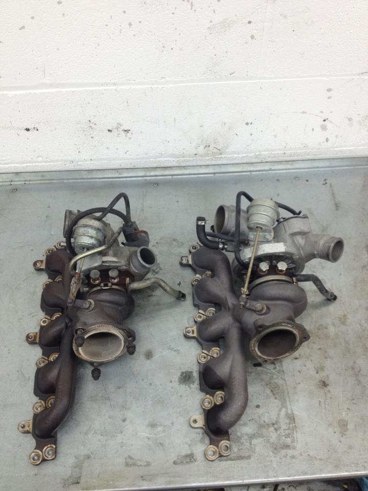

Jen ze zvědavosti, měnil někdo na Focusu ST turbo za větší z RS?

RS ma jiny oil feed a snad i chlazeni... radsi bych sel cestou hybridniho turba (PLUG n PLAY), ale je to jen muj nazor

Co si matně pamatuju, tak olejové vedení je jiné. Ale pokud se jedná o použité zdemontované RS turbo tak by tam ty trubičky, hadičky mohly zůstat. Downpipe pasuje.
Někde býval kit 360 kde právě bylo rs turbo, chip, a 550cc vstriky.
Stejně je to nesmysl, je to na hranici, spíš za hranicí co snese ST motor a další věci jako spojka i rs bude plakat a poloosy a uchladit to. A taky maf a map senzory budou na hraně stejně jako boost solenoid a mnoho dalšího jen problémy s tím.
