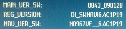

Zdravím, pokud jsem dobře pochopil, tak do convers předFL jde nabombit max. 1007. Mám 0906, takže update by měl být možný. Ale co mě zajímá - vzhledem k tomu že convers komunikuje s panelem rádia (u mě travelpilot NX) tak zda hraje nějakou roli, jaká verze je v convers a jaká v rádiu. Tu co mám v rádiu zcela jistě není ta nejvyšší možná viz

Příspěvek od ZaQik » 21.12.2015 07:14
verze convers 1007 (i 1122) pracuje se vsemi verzemi NX

Takže do mýho korábu (datum první reg. 10/2008) by šlo teda nasoukat co? 1122 a ještě zvýšit ver navi? Protože pak bych na dvaaosmdesátym kilometru sjel docela rád :gott:
