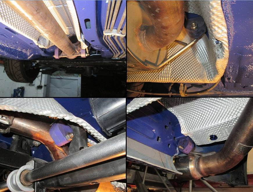

petulak
Příspěvky: 5661
Registrován: 06.02.2010 15:45
Re: výfuk
Příspěvek od petulak » 05.02.2016 09:21

r0mik
Příspěvky: 9352
Re: výfuk
Příspěvek od r0mik » 11.02.2016 13:57
Powerflexy na vyfuk mam, spokojenost. Instalace porod. Ted brni cele auto i na volnobeh, ale za to muze i Miltek vyfuk s decatem + tvrde ulozeni motoru s převodovkou :mrgreen:
