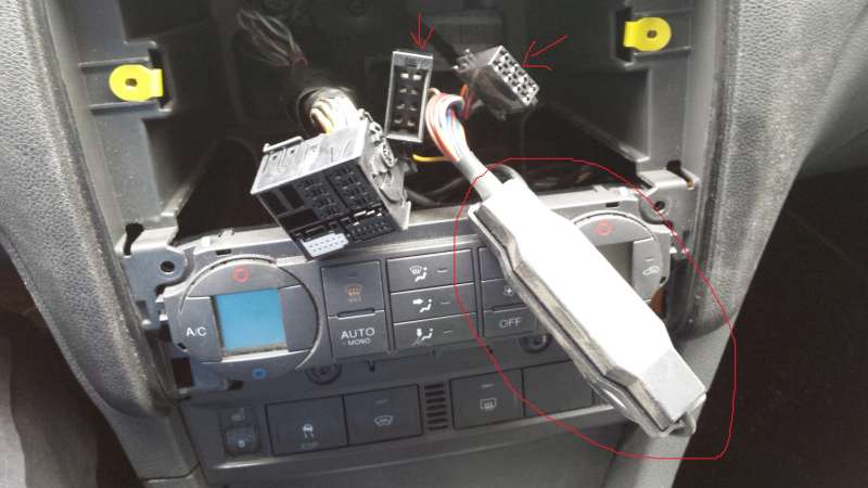

Hrabal jsem se dnes za rádiem a našel jsem tam rozpojené dva do sebe zapadající konektory, z nichž jeden je napojený na svazek kabelů k rádiu. Dále jakási šedivá podlouhlá věc :-). Mám handsfree Parrot, ale zapojení či rozpojení konektorů nemá vliv na rádio a ani na handsfree. Nevíte někdo co to je za lotrovinu?
FF I, 1.6 ghia => FF II, 1.6Ti ghia => Ford Focus III předFL titanium, 1.6 ecoboost 110 kW(teď 134 kW) => FF IV st-line, 1.5 ecoboost 110 kW (Bluefin) => KUGA mk3 ST-LINE X 2.0 ecoblue AWD
Příspěvky: 24933
Re: Konekory známé i neznámé
Příspěvek od ZaQik » 24.03.2016 20:09
soucast kabelaze parrota
vitut
Příspěvky: 3024
Registrován: 25.06.2008 13:03
Příspěvek od vitut » 25.03.2016 08:22
Konkretne releovy blok nizsi verze Parrota (nejspis CK3100). Proc ale nema vliv rozpojeni ISO konektoru, neni jasne. Chtelo by to probrat celou kabelaz. I kdyz - jestli to funguje, mozna neres ...

našel jsem za ovladačem na výhřev oken, tři nezapojené konektory. Vím nejsem první a dočetl jsem se zde, že se může jednat o vyp. na ESP na airbag atd.
Prosím o pomoc s identifikací, který konkrétně je na co.
Ford Focus II combi, 1.6 16v r.v.2009 Black Panther
Galerie: https://www.ford-focus.cz/forum/viewtopi ... 97&t=41117
lucky.jack
Příspěvky: 8464
Registrován: 12.03.2011 21:18
Bydliště: v Hradci Královým
Příspěvek od lucky.jack » 20.09.2016 17:43
Je to tady X krát psaný :dih:
Zleva(když to máš daný do palubky)... ESP, vypinac vyhřívání předního okna, vypínač vyhřívání zadního okna, kontrolka vypnutí airbagů spolujezdce.
Příspěvky: 24933
Příspěvek od ZaQik » 20.09.2016 18:07
ty dva zamotany jsou na vyhrev sedadel
