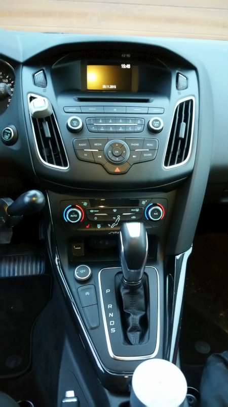

chcem sa ale opýtať, keby som náhodou niekedy zohnal radio Sony a vymenil ho, či by bolo kompatibilne s tymto prednym panelom čo mám ja.. podla návodov demontáže rádia na youtube mám za to, že sa mení len tá vnutorná krabica rádia a na predny panel ovládania je to napojené kablom so svorkovnicou na konci
teraz mám toto

Jak pise ZaQik, jsou to 3 casti a predFL se to dalo kombinovat.
Jenze ty mas poFL. Sony poFL je 8" sync2 ... a ten nema stejnou klavesnici ani sync, jako ty.
Kdybys tam dal audio jednotku z predFL, opet klavesnice byla trochu jina. Takze kdo vi, jestli to bude fungovat.

poFL ma taky 3 casti ... CDmechanika bude zamenitelna, u displeje to bude horsi (SYNC2 je jeho soucasti) a panel zavisi na disleji (asi nedas "kolecko" pro SYNC2 k 2radkovemu)

To je jasne, ze ma 3 casti, jenze se architektura verzi dost lisi od predFL. Ne? :)
CD jednotka Sony ma napriklad polovicni vysku proti te zakladni.
A s tou klavesnici jsem to myslel tak, ze sony audio ma dost jine ovladaci prvky, nez zakladni audio, tak aby fungovaly.
