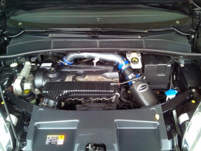

Díky moc.
Jen se odhodlat a věnovat tomu jeden den. Ale ono by to bylo mnohem rychleji, kdybych nesundaval kola, nadkolí a nepokoušel se sundat přední nárazník, což bez flexy asi nepůjde a nebyl koupit latě na oporu pro ostružiny. To jsem si zahrál na Árnýho z Komanda a nesl 10 střešních latí 0,5 km z pily k nám do domečku.
Jo, jo, Zachoval. Když tam byla, tak proč ji rušit. Prý je na vyrovnávání podtlaku v sání a v té rozdvojce by prý měl být ventil, který otevírá v případě potřeby. Nevím, zdá se mi to malé.
Hadička je vidět na fotkách. Na Al trubku jsme navařili zezadu trubičku 10 mm a pak sání provrtali 8 mm a místo té původní jsem dal 10 mm benzínovou hadičku. Pasuje na původní rozdvojku.
Jdu auto nastrojit. Pak sem dám foto kompletního motorového prostoru.

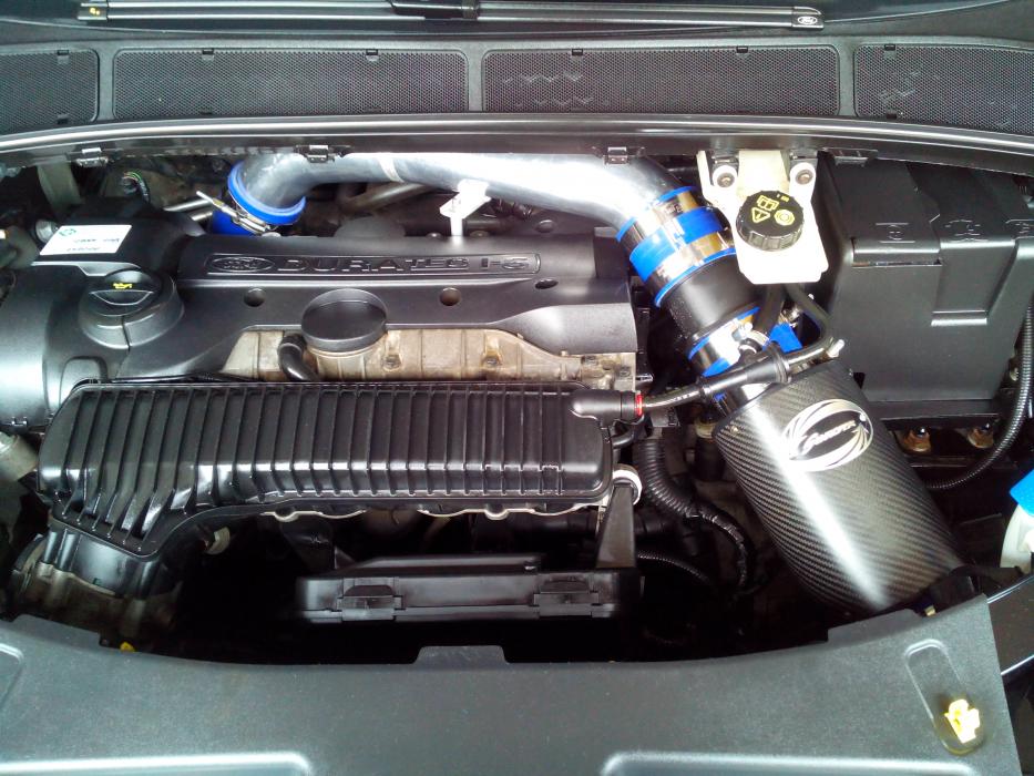

Dnešní nastrojení a foto z mobilu (vyměním zítra za lepší).

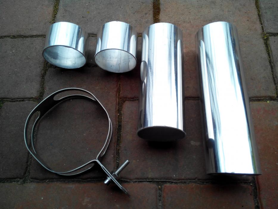

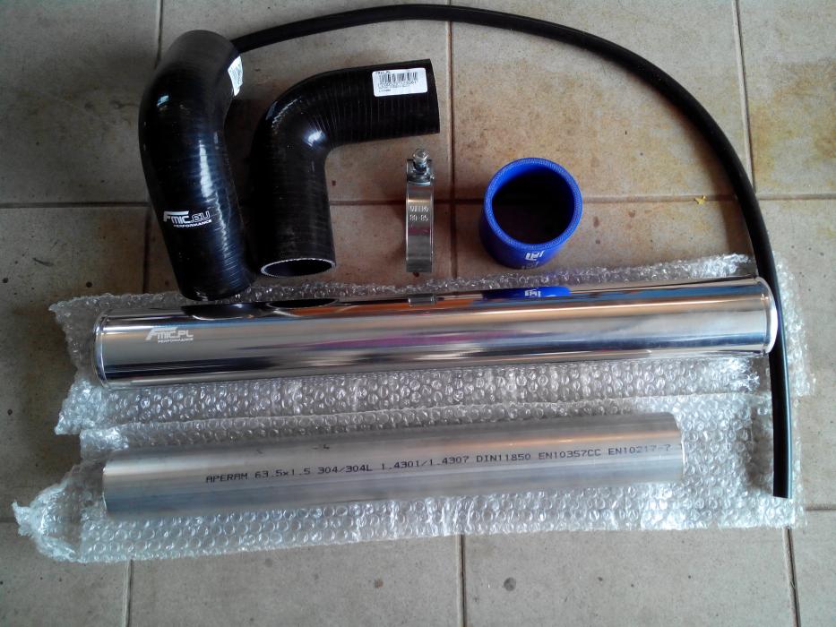

+ foto přebytků, kdyby někdo potřeboval:
1x Al trubka 76 mm x 600 mm, síla stěny 2 mm;
+ zbytky: 5; 8; 19; 24 cm;
1x Nerezová trubka 63 x 500 mm, síla stěny 1,5 mm;
1x Silikonová spojka 76 mm, modrá;
1x Silikonová hadička 10 mm světlost, délka 1 m;
1x masivní objímka na trubku + spojku na Al 76 mm (80-85 mm);
2x silikonové koleno 63 mm, 90°, černá;
1x nerezová spona na průměr od 13 cm - původně na filtr SIMOTA.

Správně, je to S-Max a tahle fotka je jen pro informaci, že se to pohnulo, když už jsem tu přispíval. Jinak mám vše na zeleném, "konkurenčním".
Sání je z původního místa, tedy z masky vedle radaru, tedy teplý vzduch od motoru tam určitě nejde.
A sání je i díky tomu místu při rozjezdu slyšet na 50 metrů.
