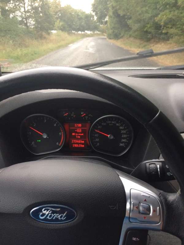

Výměna budíků rv 2009 za converse+
Zdravím,
tak nějak sem pročítal vlákna o mondeu a nemůžu nikde najít jestli někdo z Vás už zkoušel předělávat budíky na mondeu mk4 (rv2009).
Jde mi o to, že tam mám asi klasický budíky a chtěl bych tam mít ty converse Tak se chci zeptat co všechno k tomu je potřeba, jestli to někdo z Vás umí a případně jestli nevíte na kolik to vyjde ? Pokud to hlavně vůbec jde, ale nenapadá mě důvod proč by nešlo.

- Příspěvky: 24773
Re: Výměna budíků rv 2009 za converse+
instalace je plug&play (diagnostikou sladeni najezdu)
budiky koupis za 3500 a vys
pokud mas BCMi verze 6G9T, tak Ti nepujde regulace podsviceni (potrebujes min. 7G9T)

- Příspěvky: 465
- Registrován: 12.06.2013 07:12
Regulace pujde i s 6g. Jedine ze by mel poFL convers. Ale s pred fl co ma na fotce problem nebude. Mel jsem taky 6g
