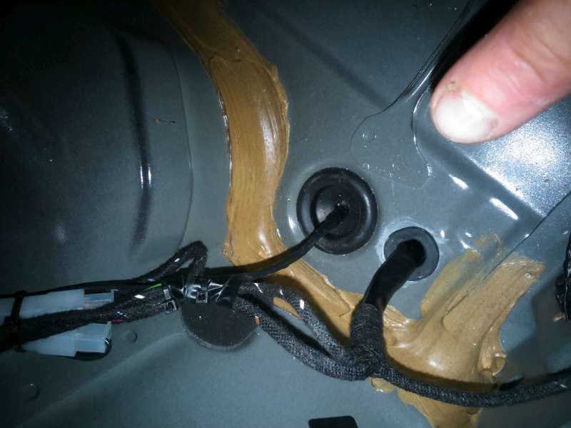

Tak jsem se take pustil do montaze zavesu - BOSAL + originalni elektro instalace primo podle typoveho znaceni auta. Ano vse sedelo dokonale, ale zarazilo mne, ze byt byla kupovana primo na typ auta (_DA/2010) je bez krabicky (canbus), coz se tu docela mocne resilo.

tipuji, ze Ti casem vyhori relatka blinkru v GEMu

Pripoustim, ze jsem byl z prvu trosku zaskocen absenci (toliko diskutovane) rele krabicky, ale je to kupovane primo dle typu auta, tak doufam, ze to vyrobce zkouselZaQik píše:tipuji, ze Ti casem vyhori relatka blinkru v GEMu
