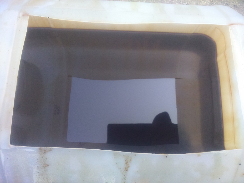

phofy
Příspěvky: 9509
Registrován: 23.07.2011 11:32
Re: Řazení za studena
Příspěvek od phofy » 29.11.2015 11:22
Olej po 145k km
