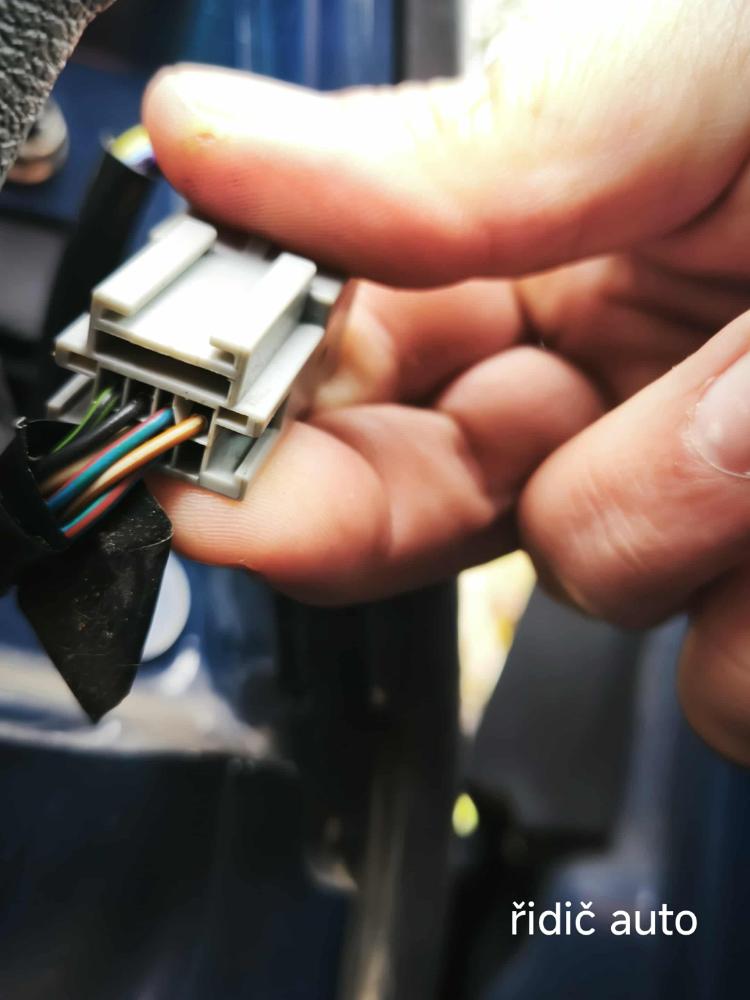

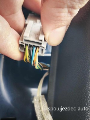

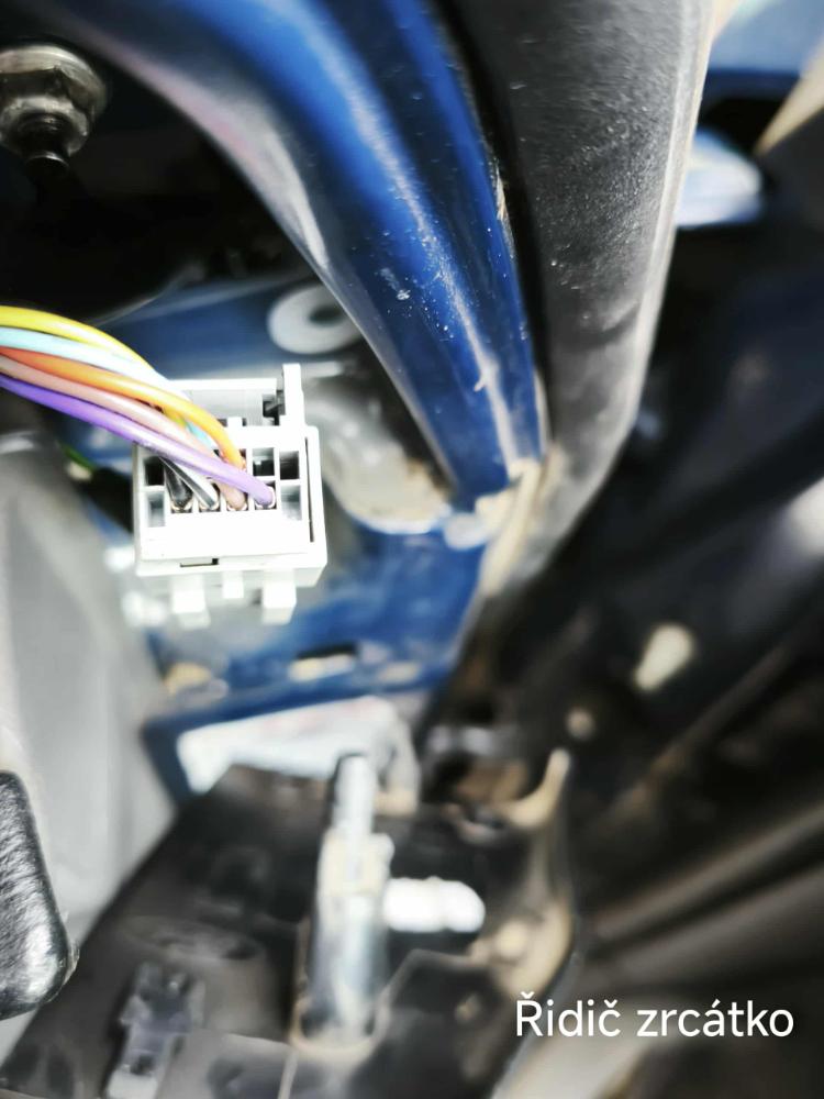

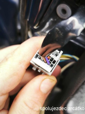

Poprosil me jeden borec z FB fora o aktivaci Puddle lampicek. Ma po FL.Zrcatka menil po nehode. Koupil zrcatka s lampickami. Zapojeni vypada OK. Ze dveri draty jdou. Aktivaci v modulech sem udelal pres Forscan, ale nefunguje to. Propipal sem pripojeni v zrcatku u ridice a okruh je pruchozi.
Pin 6-8 by melo byt pro osvetleni nastupu.
Otazka: Aktivuje se to jen v modulech dveri? Nema to jeste nejake ale? Napriklad ze musi byt treba lepsi gem?

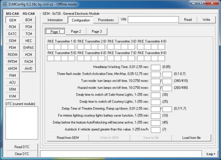

Hmm..bohuzel sem si neudelal screen nastaveni GEMu, nejak sem to tam nevidel. Zkusim na to mrknout znovu.

Marně hledám, která opce v GEMu by to měla být (obrázek níže není z auta, kde to aktivuju)

jaky obrazek? nevidim

Nejak to nahravani zhavarovalo...

Popravdě, neprověřoval sem, zda jsou ve dveřích moduly. Auto má originál 4 okna v el. a do konektorů zrcátek potřebné vodiče jdou.

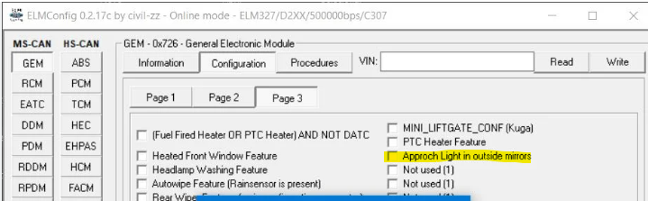

- Příspěvky: 25206
Re: Osvětlení nástupního prostoru
... a treti strana konfigurace?
- Příspěvky: 25206
... mas spatnou pamet

To bude tato, co?
