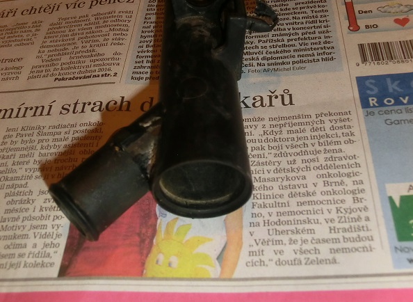

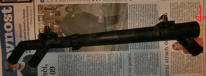

ALE kromě řemene tam nastala ještě jedna zrada, v plastové spojovací trubce (č. dílu 1108264) nad chladičem. Nebýt toho, že v servisu vykutali zpod ponku různé zbytky hadic a trubek z jiných aut a provizorně to pospojovali, neodjel jsem. Na širším konci trubky totiž vyletěla zátka, jak je vidět na druhém obrázku, takže z toho vytékala chladicí kapalina.
Takže je otázka, co bylo dřív - jestli se a) nejdřív přetrhl řemen, přehřál motor a zátka vyletěla zvýšeným tlakem chladicí kapaliny, nebo b) nejdřív vyletěla zátka, někde se zaklínila nebo zamotala do řemene a ten se teprve pak roztrhl, což následně vedlo k přehřátí.
Ta zátka ale nejspíš nemá funkci pojistky proti přetlaku, protože trubka se neskládá ze dvou čísel dílů, prodává se jako jeden kus. Spíš to ve mně budí dojem vadného dílu nebo únavy materiálu věkem.
Jestli se někomu něco podobného stalo taky, budu rád za každý názor.
Původní řemen byl starý asi 4 roky, před přetržením nepištěl, nejevil vůbec žádné známky opotřebení, žádné rýhy ani praskliny podél ani napříč. Značka už na něm ale žádná nebyla, asi ji smazala řemenice vodního čerpadla. Ani se mi nechce věřit, že by řemen ve standardní kvalitě vydržel tak málo (4 roky/60 000 km).

Ta zátka co vyletěla je mrazovka, už jsem zažil že únavou začala prosakovat a tím i vyletěla, ale může to být jen důsledek toho, že praskl řemen a tím se vařil motor tak povolila.

zátku, oblepit lepidlem. jinak, je to "běžnej ůkaz" na 1.8.
- r0mik
- Příspěvky: 9352
Re: Kontrolka mot. po prasknutí řemene a přehřátí - 1,8/16V
ta trubka je nejoblibenejsi dil z motorového prostoru pro 1.8, 2.0, ST170. Stava se to vsem, jednou jsem klientovi otevrel kapotu abych mu kouknul na kolisajici volnobeh a z niceho po chvilce gejzir vody.

jj..tahle plastova trubka u tehle aut neni chyba ale vlastnost...ja jsem si ji musel po tom co praskla udelat z plynovejch medenejch kolinek a kousku medene trubky...kdyz jsem se ve fordu dozvedel co za ten kus plastu chtej...

To je sranda - mě napadlo to samé, měděná trubka, pájecí pasta, letlampa
Možná by se to koneckonců dalo zbastlit i z obyčejných vodovodních trubek z PPR, údajně se dají použít i na ústřední topení.
Chvíli jsem hloubal, že bych ten díl sehnal na vrakárně, ale nerad bych tuhle "radost" zažil znovu s jinou trubkou z vraku, která by už byla taky načatá, takže se na to nejspíš vykašlu.
Zatím se zdá, že bastl ze servisu funguje uspokojivě.
Za novou mi řekli cenu asi 700 a jako druhovýroba to asi neexistuje, takže tudy cesta nepovede.

jestli muzu poradit tak si ji vyrob sam...z te medi na plyn...a uz nikdy to nebudes muset resit.
Mne ta rubka z plastu tekla tim spuntem dost casto a vetsina epoxitovejch lepidel to dlouho neudrzi(zrejmne je to dany tou nemrznouci smesi)..no lepil jsem to asi 3x a za chvilku to zase teklo az mne to nasralo a udelal jsem to z medenejch kolinek a trubky znovu...
3 kolinka,tecko a 30 cm trubky...
