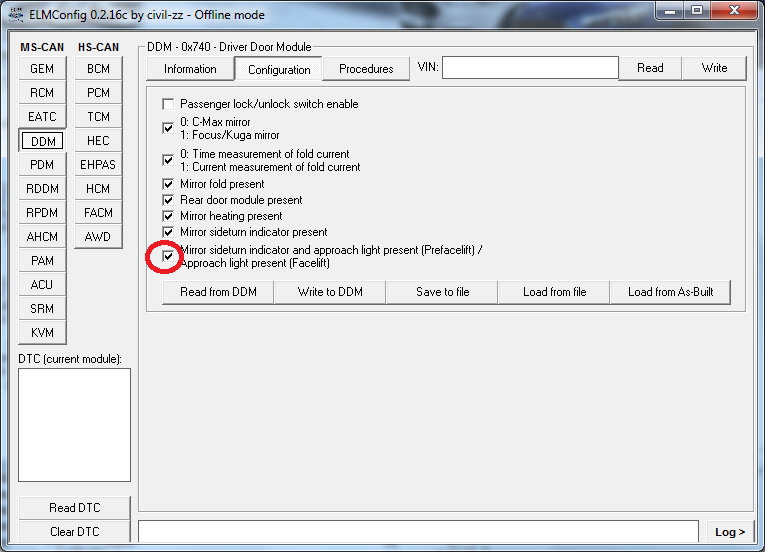

a co diagnostikou povolit, ze dverni modul ma posilat napeti do zarovky? :)

Příspěvek od Vlast1k » 16.11.2015 12:47

Příspěvek od jirkaj » 16.11.2015 13:49
Jak píše ZaQik...
Myslím, že je to todle:

Tady se ale nastavují obě světla zároveň, ne? Vlastik píše, že mu jedna strana funguje :nixw:

koukni se poradne - to je obrazek pro jeden dverni modul

DDM - drive door modul
PDM - passenger door module
Psal levý, tak jsem schválně přiložil DDM

No jo, už to vidím :oops: To je tak, když se zapojuje do debaty někdo, kdo tomu nerozumí :lol:
