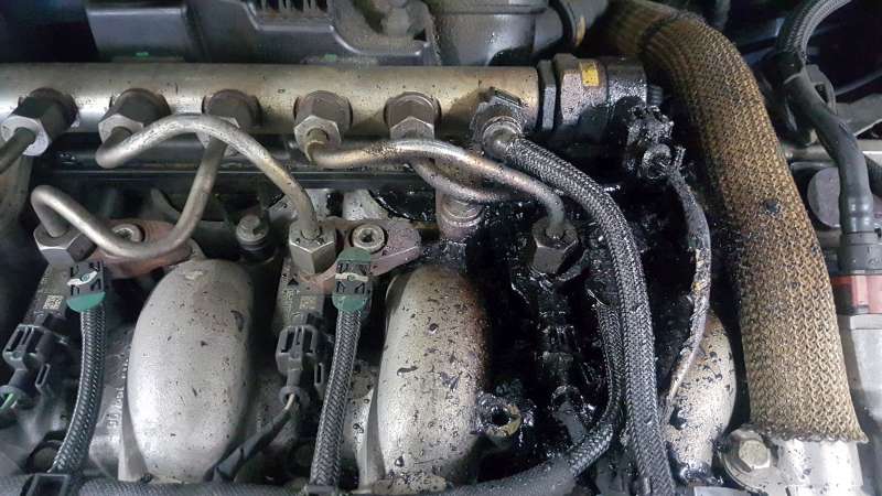

1,6TDCI - podfouknuty vstrik

Venku před panelákem bych to nedělal,i když jde vstřik náhodou vyndat tak je celkem pakárna očistit tu připečeninu - není to práce na chvilku.

To je pokud jde normalne ven , ze ho nemusi dolovat ne ?
Příspěvky: 19244
Re: 1,6TDCI - podfouknuty vstrik
Příspěvek od foki » 30.10.2015 07:27
Mondeo 2.2tdci
4h dolovani , cisteni a frezovani dosedaci plochy striku

tak mám přetesněny 2 vstřiky,další 2 ok a cena i s prací 2200kč,ale řikal že s nima bylo sraní.

Hm, tak jsem se nepotesil, patek 13-tyho a jsem dalsi s podfouknutym vstrikem. Na pocitadle 242 000 km, tesneni uz byli ale jednou meneny ve 170 000km. Auto smrdi jak stara Avie a okolo vstriku co je nejbliz palivaku je pripecenej asfaltovej bordel. Zatim jen trochu ale uz i to smrdi, podle toho jsem to objevil.....
Jsem 300km od baraku. Muzu to nejak dotahnout a dojet zpet na zakladnu :shocked: nebo pomuze jen kompletni vymena vseho tesneni? Samozrejme to nechci odrovnat, abych pak musel menit celej vstrikovac a frezovat hlavu atd...

O moc horší než to je teď to už nebude, ale já bych to nechal spravit na místě.

Já bych dojel a v klidu si to udělal doma když už je to zaprasený.

Pritahnul jsem to a je to lepsi ale budu to muset nechat znova vymenit. Prijde mi ze 70 tis km neni nic moc, kdyz prvni vydrzeli 170 tis km, zrejme nekvalitni material. Budu muset najit servismana s jinym dodavatelem na tyto dily. Asi to dam nekde do autorizaku. Skoda ze Kruml v Brandyse uz forda nedela, bylo to kousek od Prahy a ceny polovicni oproti Charouzovi.
Vite nekdo kolik ma byt utahovaci moment tech 7mm sroubu co to drzi a jak to spravne utahovat aby si to sedlo jak ma?

Já ten utahovací moment nemohu dohledat,ale pozor- bylo to malinko - je tu o tom někde vlákno,jestli najdu tak to sem dám.

Nekde sem tu nasel ze jsou to jen 4Nm. Ja to dotahnul s citem ale urcite vic nez je predepsano doufam, ze se to moc neposkodilo. Jinak meneno bylo pred 70 000km ve Vinori u Capa, tak pokud nebudou chtit nejakou extremni sumu, tak ted zkusim neco jineho, bud Hale nebo Krumla to mam tak stejne daleko.
