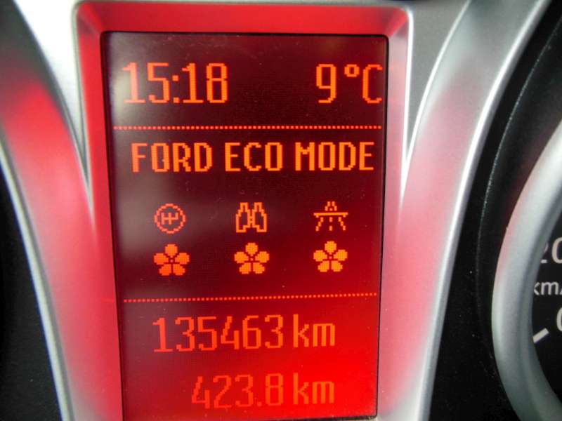

Zkoušel jsem taky pěstovat kytičky do zahrádky
50/90 s tempomatem
50/90 s tempomatem
1,6 DURATORQ TDCi ECONETIC 80kW4,9 l/100km ECO MODE - comfort (po 1000 ujetých km)

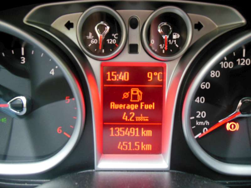

Re: Ford ECO mode
Sakra, kde všichni berete ty budíky s těma velkýma displejema ?!? Já chci taky jeden !

Re: Ford ECO mode
Smula, ty budu mit zitra v aute ja

Re: Ford ECO mode
To jsem teda prosvihnul
Ale ja je chcuuuuu !

tuhle srandu ECOmode mám nějaký pátek ,ale posledních cca 360 km kde mám všechny kytičky pěkně vybarvený mi to píše " 100% trips with cold engine " tak nevím co si o tom mám myslet ,že bych jezdil pořád se studeným motorem
Je - Focus 2,3 ST-X Performance mk4,5
- Focus III ST-Line 134kW mk3,5
- Fiesta 1,5 EB ST 147kW mk8
- Fusion 1,4 59kW
Byl - Fiesta 1,0 EB mk8
- Ka TITANIUM 1,2 mk2
- C-Max 1,8TDCi
- Focus I 1,8-16v
- Fiesta XR2i 1,6
- Fusion 1,4 59kW
- C-Max 1,8TDCi
- Focus I 1,8-16v
- Fiesta XR2i 1,6
- Příspěvky: 25207
Re: Ford ECO mode
bere to starty ... ale myslel jsem, ze to kontroluje 4°C ... nemas spatne cidlo venkovni teploty? kolik Ti ukazuje na budikach?
- Wolf78
- Příspěvky: 623
- Registrován: 27.10.2012 10:01
- Bydliště: Mladá
Re: Ford ECO mode
čidlo ukazuje pořád aktuální teplotu ,třeba dnes ráno 14 stupňů
a průměrná spotřeba na 360km je 4,6 l/km (kéž by to byla pravda )
