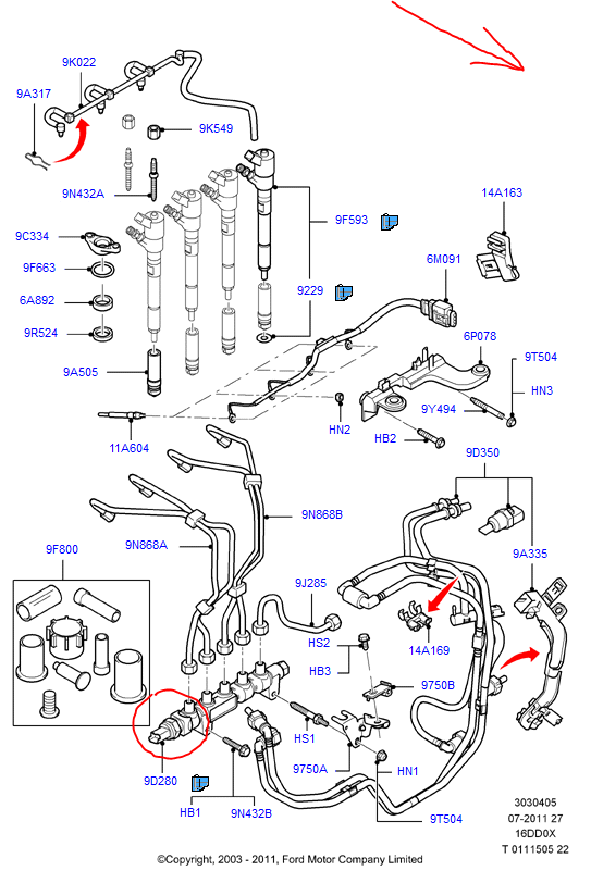

Bohuzel to delaji regenerace DPF, ktere se u nekterych aut proste dejou blbe - u me bylo to same :( . Vse tomu nasvedcuje - jen teply motor, interval, projevy - ventilator, cukani, atd.
Jestli to chces resit, tak pokracuj timto:
1. vymena regulatoru podtlaku turba
napr:
http://citroeny.eu/motor/2273-regulator ... 51116.html
bazar a vrakac samozrejma volba.
2. vymena senzoru tlaku railu-napr zde.
http://www.ford-focus.cz/forum/download ... &mode=view
3. vymena vzduch klapek bypassu IC (zoufalost)
4. egr (zoufalost)
Pokud vim, tak tu na to zatim nikdo neprisel.
