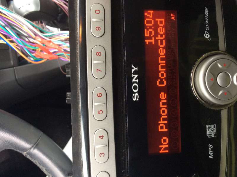

Tak resim problem s pripojenim radia
Zkusil jsem odpojit od elektriky menu 5x rychle a nic
A stale mi to hlasi toto
Baterka odpojena
Baterka odpojena

- Domino830
- Příspěvky: 166
- Registrován: 13.09.2014 23:00
Re: Original bluetooth handsfree
A hlasi to tohle

- Příspěvky: 6810
Nemáš tam nic spárovaný...

- Domino830
- Příspěvky: 166
Tak to jsem rad akorat nejde mi to sparovat 0000 nefunguje
Modul mam tenhle a mozna ze se pletu ale ma to mit 0000?
A v nabidce je 6 telefonu

- mrazik78
- Příspěvky: 540
- Registrován: 11.11.2012 19:19
- Bydliště: Liberec-Vesec Kašparova
zkus tam dat postupku 1234 misto tech 4 nul
to radio mas stejne jako ja
- Příspěvky: 4585
- Bydliště: Kolín, Nedašov
Paměti radia resp. BT modulu je uloženo 6 telefonů? Zkus je vymazat...Domino830 píše:A v nabidce je 6 telefonu
