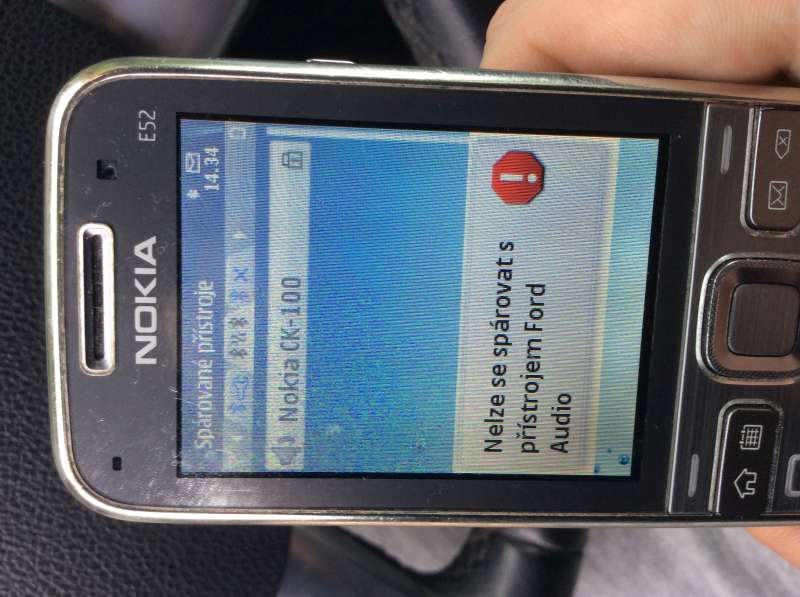

Tak resim problem s pripojenim radia
Zkusil jsem odpojit od elektriky menu 5x rychle a nic
A stale mi to hlasi toto
Baterka odpojena

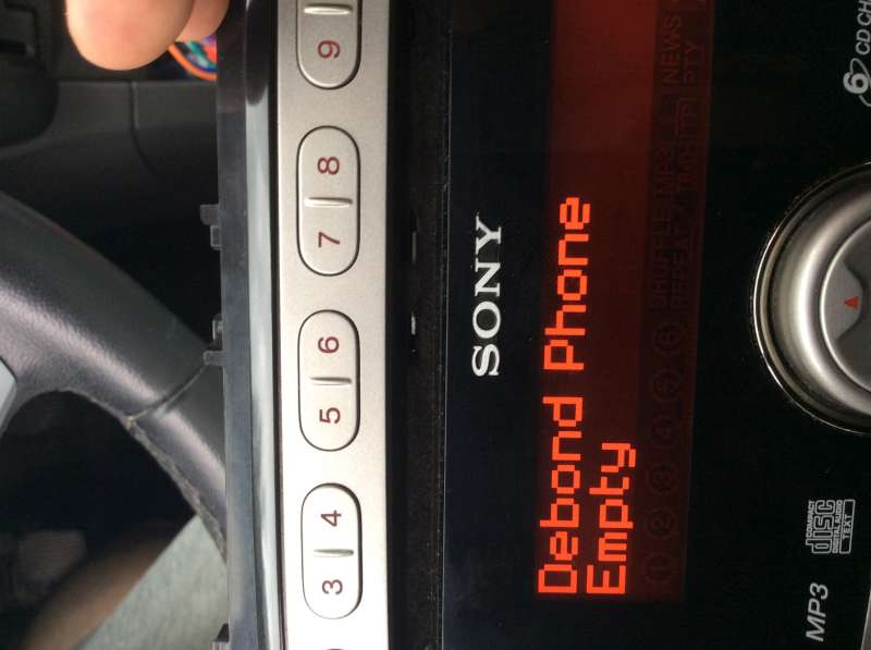

A hlasi to tohle

Adow
Příspěvky: 6806
Registrován: 20.05.2011 09:52
Bydliště: Kousek od Brna
Příspěvek od Adow » 05.09.2015 17:01
Nemáš tam nic spárovaný...
Domino830
Příspěvky: 166
Registrován: 13.09.2014 23:00
Re: Original bluetooth handsfree
Příspěvek od Domino830 » 05.09.2015 17:08
Tak to jsem rad akorat nejde mi to sparovat 0000 nefunguje
Modul mam tenhle a mozna ze se pletu ale ma to mit 0000?
A v nabidce je 6 telefonu

mrazik78
Příspěvky: 539
Registrován: 11.11.2012 19:19
Bydliště: Liberec-Vesec Kašparova
Příspěvek od mrazik78 » 05.09.2015 17:57
zkus tam dat postupku 1234 misto tech 4 nul
to radio mas stejne jako ja

Příspěvky: 4585
Registrován: 01.09.2008 20:30
Bydliště: Kolín, Nedašov
Příspěvek od MK2 » 05.09.2015 18:13
Domino830 píše:A v nabidce je 6 telefonu
Paměti radia resp. BT modulu je uloženo 6 telefonů? Zkus je vymazat...
