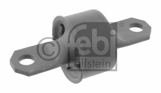

Zdravim,menil som vsetky silenbloky zad.napravy a teraz mi to zacalo vrzat.Zistil som ze nemam rovnako nalisovane ty sillentbloky (1061670) ty velke.Mozem vas poprosit, potrebujem vediet ako su tam na kazdej strane nalisovane dorazom su obe z vonkajsej strany, alebo z vnutornej?Najlepsie by pomohli fotky kazdej strany.dakujem za pomoc
- Příspěvky: 13716
Re: Výměna silentbloků zadní nápravy
Doraz, ta obruba, je zvonku.
soudo
- Příspěvky: 28
- Registrován: 15.12.2013 20:33
obe strany?dakujem
Naposledy upravil(a) soudo dne 30.07.2015 09:07, celkem upraveno 1 x.
- Příspěvky: 13716
Ano. Zrkadlovo.
