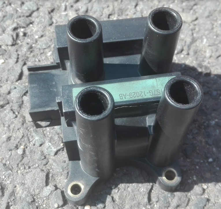

Poradí někdo jakou koupit zapalovací cívku? Je nutné kupovat originál za skoro 3tisíce? Nebo je možné koupit něco náhradního ale aby to fungovalo. Dík za radu. Cívku jsem měl venku a je dost popraskaný plastový obal asi bude kaput.

Ta vypada ze bude ko.
Proste nebrat Cinu a veci typu Starline apod.
Kdyz ne origo, tak bych koukal po NGK, Magneti Marelli, ?Bosch? apod.
treba http://www.autodily-cardo.cz/elektroins ... 001-48001/
