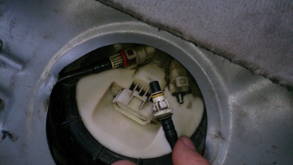

Včera jsem chtěl odjet do práce na noční, sednu do auta, nastartuju, motor sice chytnul, ale hned zdechnul. Další pokusy o start byly neúspěšné. Motor točil, ale nechytnul. Přes ztažené okýnka byl najednou cítit benzín. Kuknul jsem pod auto a po nádrži stékal benzín na zem.
Vystřelila mi hadička z čerpadla na nádrži a benzín tedy stříkal na nádrž .

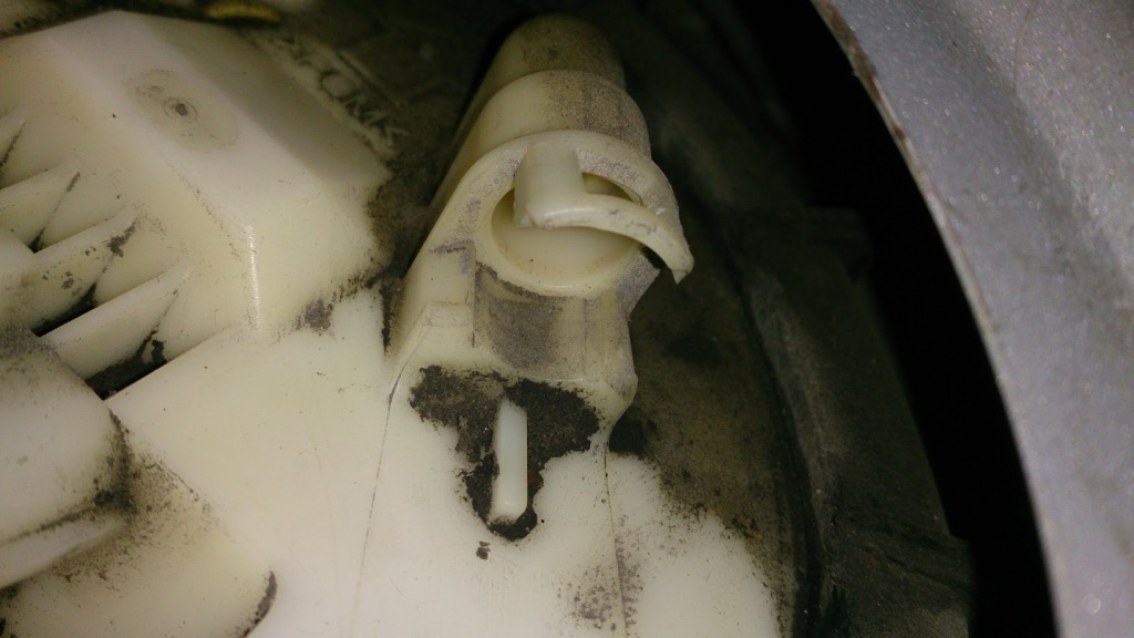

Když sem to prozkoumal, zjistil jsem, že mi na té objímce na čerpadle chybí dvě krajní úchytky, nebo jak to nazvat. Vypadá to, že tam nejsou již delší dobu a drželo to na jedné pacce, která asi v těch vedrech povolila. Když jsem to dal zpět a pustil čerpadlo, tak se ta jedna packa začne úplně převracet a kdybych to nechytil, tak vystřelila znova.
Ale co teď s tím? Nenapadá vás něco, jak tam tu hadici zajistit? Nějaké lepení asi v tomhle případě bude na nic. Nechce se mi zbytečně měnit celé čerpadlo, když mu jinak nic není.Nehledě na to, že musí nádrž dolů.
Přidávám i foto.

vymenit plastovy obal cerpadla, je stejny např i s obalem z benzinoveho Focuse mk1 (1.4 16V, 1.6 16V, 1.8 18V, 2.0 16V, RS)

Takže nádrž dolů, nebo zvětšit díru.
Nemáš náhodou staší čerpadlo?

ted jsem musel jedno cerpadlo skladat z dilu co jsem nasel, aby zpojizdnil sve auto
pristi tyden by melo prijit zpet cerpadlo z reklamace, melo slaby tlak pro krmení ST170 (snad je to verze obalu s vratkou paliva zpet do nadrze), ale obal melo OK.. Vnitrek je prehazeny do 3minut

Vnitřek asi jo, ale vyndat to celé ven z nádrže. Tlačí mně čas, musím to dát do kupy co nejdřív.
Zrovna mám na příští týden dovolenou, že budu konečně přehazovat zadní nápravu a do toho se pokazí tohle.

Tak dnes jsem sehnal na vrakáči čerpadlo. Nebo tedy obal. Bylo to z nějakého dieselu a po rozebrání tam nakonec čerpadlo vůbec nebylo. Použil jsem tedy pouze ten vrchní dekl, na který se připojuje konektor a hadičky. Docela drbacka, ale nakonec se podařilo.
Akorát jsem si blbec nechal zaplou lampičku, takže jsem musel ještě nabíjet baterku.

Už máš hotovo, tak je zbytečný něco dalšího radit. Ale já bych to "dočasně" omotal drátem, aby tam ta hadička držela. Jednoduché, levné a pravděpodobně dostatečně funkční.
