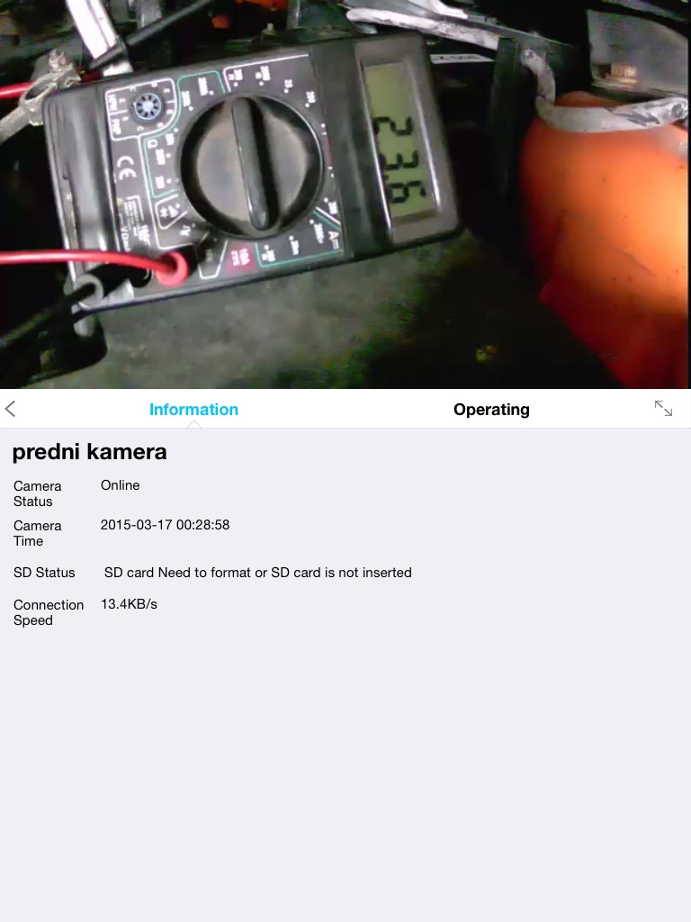

trochu ozivim - neni to moc ?
na to ze to je po cele noci ?
- Příspěvky: 25210
Re: samovybíjení
kolem 20mA je to OK
- Příspěvky: 19244
Re: samovybíjení
A proc je po dvou dnech nova baterka KO ?
Ted ranni poznatek , po odpojeni gemu stale stejne ale kdyz se zavykla s relem klimy tak to lita mezi 23mA a nulou ( je stale odpojeny gem )
- Příspěvky: 25210
Re: samovybíjení
proc je KO? protoze se v tom vrtas
vezmi druhy merak a zmer si napeti na baterce rano, vecer a rano ... mezitim s autem nic nedelej, jen se obcas zajdi kouknout na prvni merak, kolik ukazuje mA
