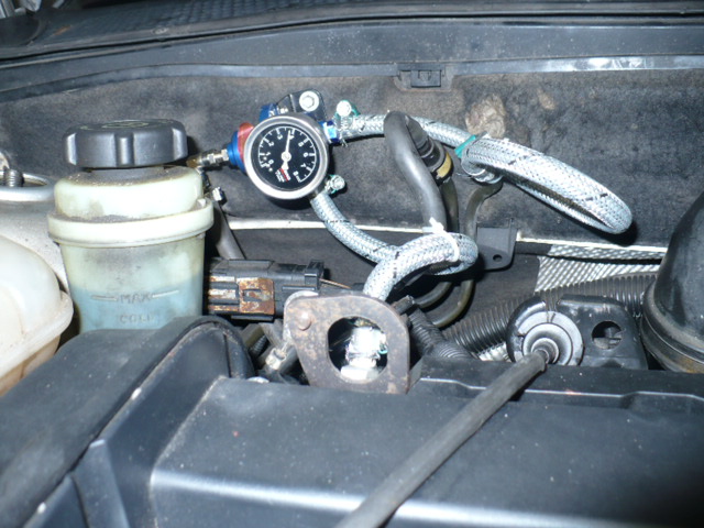

víš jaký tlak dává čerpadlo? :wink:
Na té hadici se nemá co pokazit, jen na tom spoji. Pak se ještě dá blbě nasadit ta guma, co těsní dekl čerpadla v nádrži.
já--jooo :mrgreen: :mrgreen:

Příspěvek od miki21 » 16.06.2015 20:53
Máš to tak rozmazané, dědku, že tam poznám akorát tak třičvrtěnajednu. :mrgreen:
