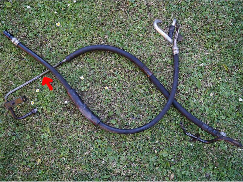

Jde o to,že nemohu sehnat jednu část tlakového potrubí na muj model auta,sehnal jsem jen z 1.6i a tam je delší trubka.
V servisu mi navrhli,že z dvou kusů(můj prdlej a ten jejich)udělaj jeden,že tu část co tam nesedí uříznou a navařej ten konec z mého.
Má otázka je,jaká je šance že to vydrží?
Je tam přeci jen nějaký tlak a působí na to asi i vibrace ne?
Na obrázku je naznačeno,v jakých místech to chtěj svařit.
Eventuálně by to šlo ještě tak,že se ta trubka vyndá z té mojí hadice a napasuje se do té nový ale bohužel právě v té části co leze do hadice je díra.
Díky za reakce

Nedalo mi to a volal jsem do toho servisu.
Pán mi řekl,že mi nebude lhát a že ta možnost tam je vždycky,že to nevydrží.
Nicméně řikal,že to běžně dělaj i u jiných aut,kde je problém se sháněním toho přesného dílu a že se mu zatím nestalo,aby to někdo reklamoval.
Než ten díl předávaj nebo montujou,tak ho prý testujou pod tlakem a že pokud se za čas ukáže,že to nevydrželo tak mi zdarma seženou jinou hadici.
No uvidíme.

Ak sa nieco po zvarani odtrhne a dostane do cerpadla bude hlava v smutku
