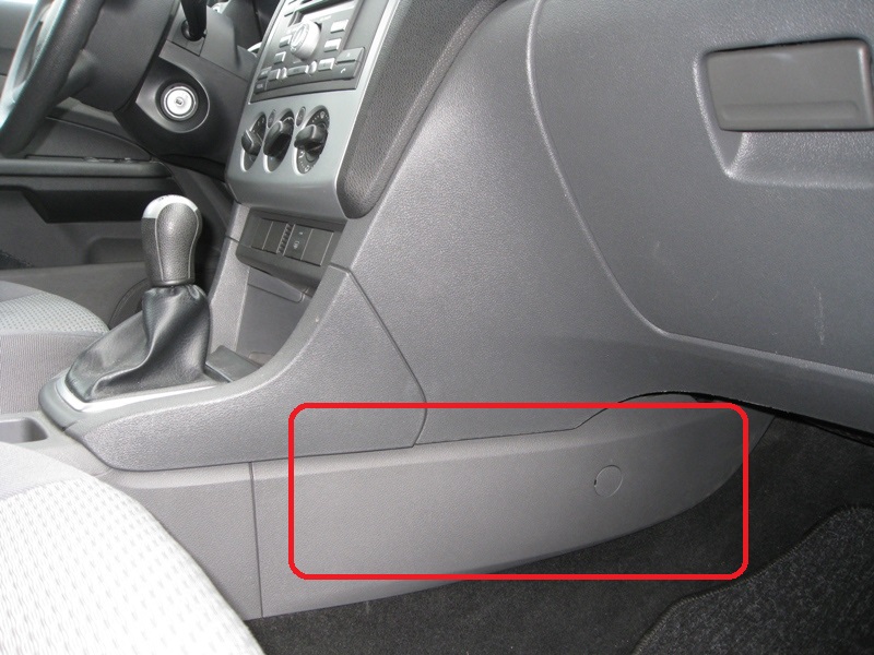

Po té co se zahřeje motor tak se začne vyzařovat teplo ze spodní části palubovky u spolujezdce (označeno na fotce červeně), ten plast se rozpálí že není možné se ho dotknout.

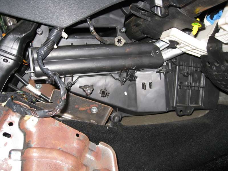

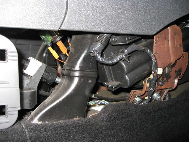

Po odstranění plastu

Nejspíš Ti tam hřeje PTC heater:
http://www.ford-focus.cz/forum/viewtopi ... 18#p904118
Dle navodu z odkazu ho odpoj od napájení a vyzkousej.

Přídavné topení tam nemám
ten žár jde z radiátoru
