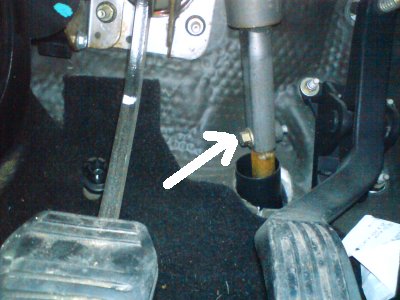

U pedálů jsou do sebe tyče nastrčené a jistí to tam šroubek 10ka

Nake foto nebo cokoliv by nebylo? abych z teho neudelal bezpadlo...Dragic píše:U pedálů jsou do sebe tyče nastrčené a jistí to tam šroubek 10ka
PS: ještě tam je silentblok na převodovce
No to je ta vec co jsem osipkoval na fotkach ne? To by slo v nejhorsim separexem ... nejak ... mam to na te staronove nahradni ...

Když vlezeš pod volant tak to tam musíš najít, tyč od volantu vede k řízení je to do sebe zasunuto a uchycené šroubem jak píše Dragic.Jo ještě silenblok tam je.Na té fotce co dával petulák ani jedno ani druhé není
Ale je to jednoduché prostě oboje odpojit
Jo a nápravnice drží na těch 6ti šroubech + ten silentblok.

Jj ja myslel ty fotky co jsem fotil ja na prechozi strance ... aby tam nebyl jeste nakej schovanej silentblokJohny181 píše:silenblok tam je.Na té fotce co dával petulák ani jedno ani druhé není
- Dragic
- Příspěvky: 3773
Re: Napravnice predni rv 2003 benzin kombik
jj ten u té šipky to je on

foto===informativní.
srabsrab
- Příspěvky: 28
- Registrován: 08.09.2012 12:41
Takze ani nemusim rozdelavat interier koukam?
- Dragic
- Příspěvky: 3773
jj jde to samo
