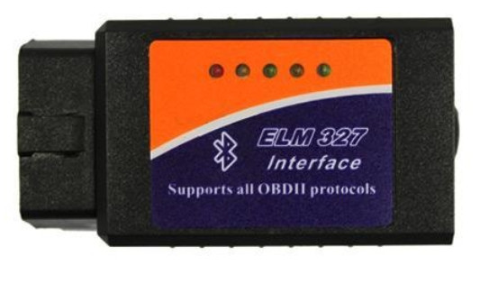

Třeba tohle funguje bez problému včetně Torque, Torque Pro. Pokud ne, je to jen rukama.

jj ..ten mam taky...a i se da rict ze funguje jaks taks...jeste mam ten samej s kabelem usb a ten tedy jede uplne v pohode ...at na widlich,linuxu a s jednim programem i na androidu
akorad ze je jasne videt jak ten co je na bluetooth dava blbosti...viz predstih na volnobehu motoru...kabelovej ukazuje zmnenu predstihu +- par stupnu...ten modrozub ukazuje zmneny tak razantni ze ani na motoru zavodniho vozu takove zmneny byt nemuzou pri zavodech jako ukazuje na motoru na volnobeh...
