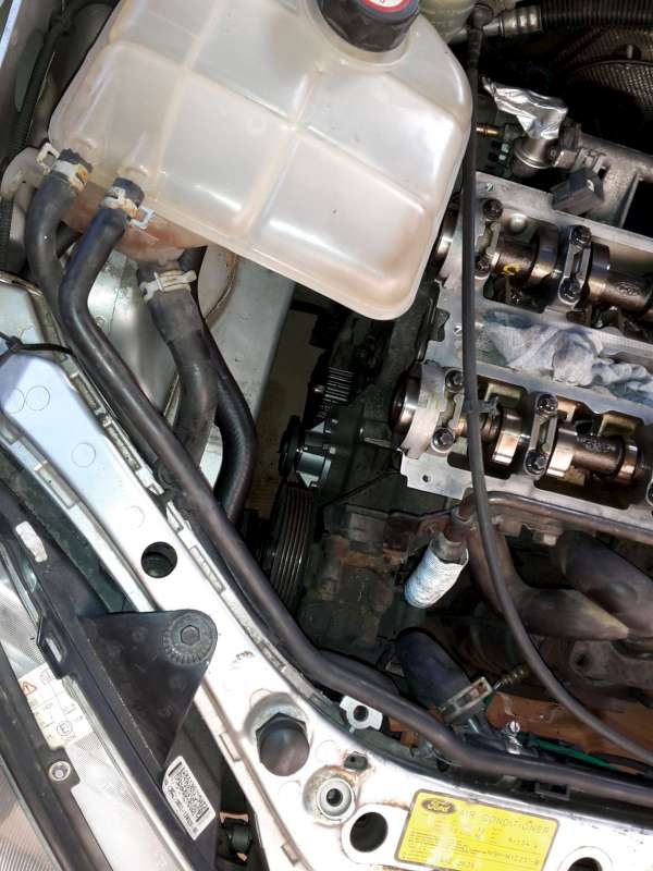

Hlava po GO vyzera pekne, cisto:
Aj kanaly su vycistene:
Pri romantickom vychode slnka caka blok na svoju druhu polovicku:
Asistuje verny pomocnik, odsavac. Treba poriadne vycistit valce od prachu, necistot, pilin. Aj pri cisteni dosadacej plochy nieco spadne dnu. Aj ventily urobili zopar pilin z piestov, ked sa ich jemne dotykali :D
Odporucam si pripravit 2 flasky tohto: https://www.alza.sk/gembird-stlaceny-vz ... 520359.htm Pripadne mat kompresor so stlacenym vzduchom.
Vecer ide aj motor na dobru noc. Pekne zakryty, aby mu nebola zima :mrgreen:
Na druhy den aj vodne cerpadlo dostane mladsiu nahradu.
Rozvody su samozrejme nove. Nakoniec to na pocudovanie aj nastartovalo :shocked: Aj par kilometrov preslo.
Prekvapil som aj sam seba :D Ako kolega vravi, ja, ako spinavohuby ITckar, by som mal vediet nanajvys tak olej doliat :D

vita_k
Příspěvky: 4023
Registrován: 05.11.2010 17:55
Bydliště: Brno a okoli
Re: Oprava hlavy
Příspěvek od vita_k » 05.04.2015 01:09
Počkej pises sw nebo se staras o pocitace jako v it crowdu?
Se to často zaměňuje.
Pěkná práce s autem. Hlavně ať to chvíli vydrží...
Příspěvky: 13610
Re: Oprava hlavy
Příspěvek od stano. » 05.04.2015 07:41
Dik. To dufam aj ja. SW som pisal predtym. Teraz som na sietach, konkretne datacentra. Ale z casu na cas nejake to makro/skript napisem. IT crowd robim pre rodinu a znamych.
Karel2
Příspěvky: 6896
Registrován: 10.09.2011 09:51
Re: Oprava hlavy
Příspěvek od Karel2 » 05.04.2015 07:57
Stano, doporucuji hlavu pred montazi proplachnout a vyfoukat, aby jsi dostal ven opravdu vse co zbylo po GO. Jo a plne rozumim tomu proc to delas. Ja pred lety menil hlavu na TD motoru i s prestrojenim palslu ze stare na novou. A taky upravoval prevodovku z novejsiho modelu, sice jsem pak radil 1 jako 5, ale jezdilo to perfektne. Ja to tehdy delal z nutnosti( penez malo a vse drahe- 90 leta) ale ten pocit, kdyz to vse fungovalo OK a udelal jsem si to sam, za to stal.
vita_k
Příspěvky: 4023
Příspěvek od vita_k » 05.04.2015 12:38
Ještě jedna věc. Ja po opravě hlavy řešil únik chladicí kapaliny špatně nasazená spona, pak ještě fail spony tlakoveho vzduchu turba do ic.vystrelila a ja myslel,že mi odešlo turbo:) a to po 1000km od opravy.
prostě se dají čekat ještě nějaké trable...
Příspěvky: 13610
Re: Oprava hlavy
Příspěvek od stano. » 05.04.2015 17:40
Dnes som ho bol poprehanat. Ta mrcha chodi ako za mlada :shocked: V 70-tke trojka, plyn na podlahu a zrychlenie ma prekvapilo.
Příspěvky: 13529
Re: Oprava hlavy
Příspěvek od miki21 » 05.04.2015 17:58
No nevím, ale nemělo by se to nějak šetrněji "zajet"? Něco takového mi říkali ve firmě, co mi kdysi dělali s hlavou to samé. Prvních cca 500 km točit jen do 3500 :nixw:
