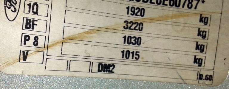

a na sloupku mas 0,6 ?Joni píše:Ano je.
"Emise stupeň IV + DPF".
Joni
- Příspěvky: 86
- Registrován: 09.09.2011 13:11
- Bydliště: 3nec-ko
Re: Filtr pevných částic u 1,6 80kw TDCi
Myslíš na kterém - na levém mám jen pneu, a na pravém? viz. obr.
jiné "0,6" a podobný údaj jsem nenašel. Ale jak jsem psal, v TP mám 0,6.
