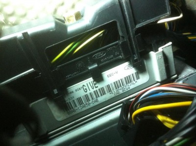

Ahoj, při mých problémech se svítící kontrolkou motoru jsem navštívil několik servisů, odborníků, nechal si vyměnit lambdu a kontrolka pořád svítí. Chybu to hlásí stále stejnou - vadná lambda. Závěr je, že na 95 % bude chyba někde v řídicí jednotce motoru, která si myslí, že je lambda špatná a jediným řešením by byla její výměna, ale podle všeho to ničemu nevadí. Přesto bych to chtěl do budoucna vyřešit. Řídicí jednotku bych kvůli ceně určitě sháněl z vrakoviště.
Jde mi o to, jak najít jednotku, která bude kompatibilní s mým autem a půjde použít. Na té současné jsou nějaké kódy:
LP4-331
98AB-12A650-DAB
EEC-V
*E13PA9CFXJXL*
CAD 0C24
Nevíte někdo, které z kódů se musí shodovat? U jakých aut kompatibilní jednotku hledat? Stačí stejný typ motoru nebo musí souhlasit i třeba rok výroby a karosérie?

LP4-331
a ff1 1,6 po FL (dve lambdy )
akorat by to chtelo nekoho sikovneho aby si pohral i s vinkem protoze v budoucnu muzou byt problemy

LP4-331 jednotka se osazovala od 1.4 az po 2.0, takze bacha pri shaneni nahrady.
Shanej jednu z techto: GULF - GIVE - MOOD - MOLL
Ty jsou presne pro tvuj motor.
