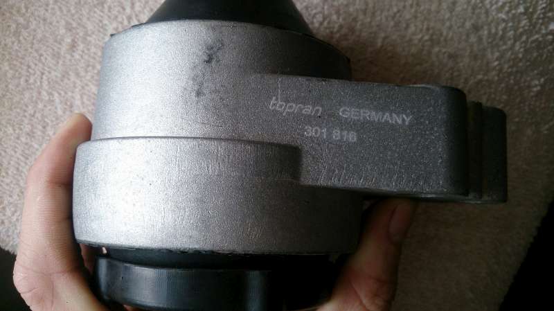

Hele zatím nic .. jak jsem výše psal, nejdřív udělám ty čepy a spodní silentblok a tohle budu řešit až tak za měsíc
Ale teda je divný, že Ti nabídli, to co Ti nabídli
Uvidíme za ten měsíc, co nabídnou mně .. furt mi ale vrtá hlavou jestli ty FEBI (na auto cardo cca 2300kč) či "ostatní" náhrady
Pak sem napiš, co říkáš na ty TOPRAN

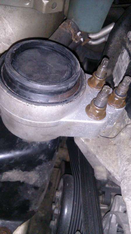

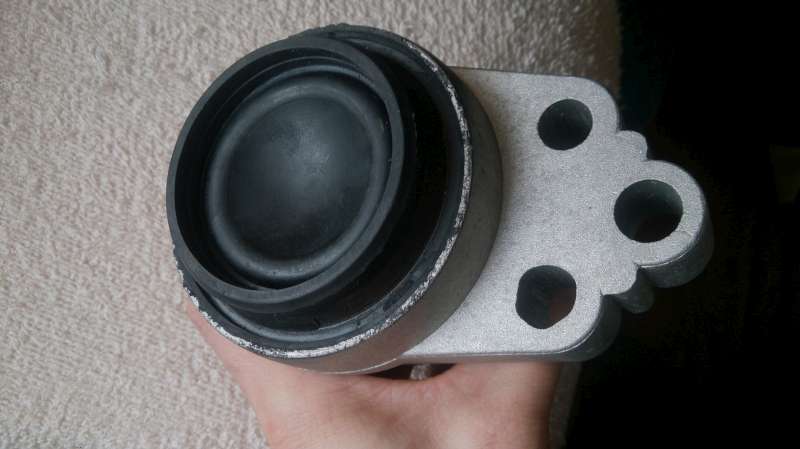

No tak silentblok už je doma a chystám se ho vyměnit.Ale sundal sem víčko a je úplně splasklej jako ten co mám na autě WTF.Nebo to tak má být a vyboulí se to až při zatížení? viz foto.každopádně to tam jdu hodit a uvidíme

Už to mám netrvalo to ani hodinu.Silentblok se po spuštění motoru trochu nafouknul, tak to si myslím že je normální.Ty 2 další nakonec přijdou až v pondělí.Takže zbytek vyměním až pak.Teď pojedu do práce na odpolední tak uvidíme jestli bude něco poznat.
