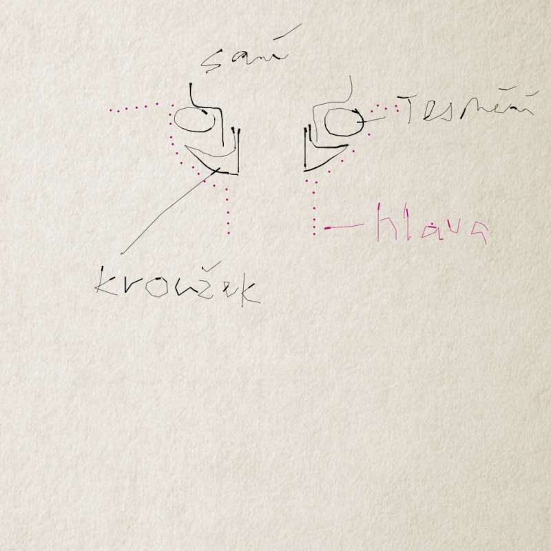

pockej to gumove teseni se da na sani , ten plastovej krouzek se nastrci pres , pak se gumove krouzky namazou a pokud je hlava vycistena tak to tam padne jak po masleMunga píše:Pomooc!
Po přetěsnění a čištění vstřikovačú, vík + sání a zaslepené egr jsem konečně nastartoval a problém,funí ze sání a mám kromě zkur..nového těsnění také prasklou plastovou podložku(nebo jak se jmenuje) pod sáním. Je to ta přední u vstřikovačú menší viz foto.
Prosím nezná někdo číslo dílu ?![]()
To sání mi šlo fakt špatně namontovat - vubec si nechtělo sednout a musel jsem přitahovat opravdu hodně šrouby což mi nepřipadá normální.
Gumičky položit do otvorú hlavy,na to položit sání a přitáhnout..Dělám něco spatně že se mi potrhaly a sání nechtělo klesnout ?
Dík
zkusli jsem to narychlo v rezu namalovat ( nekoukejte na graficke zpracovani bylo to za min na ipadu

A sakra,já to tam daval opačně než jsem demontoval(těsnění bylo vespod a plast to pouze přitlačoval).
Takhle chápu že to tam jde lehce. Akorát jsem udělal práci stejně blbě jako servisák ve F. dík
