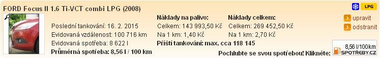

el_Barto: klikni na ikonu spotřeby a dočteš se historii mého nájezdu na LPG i kdy přišly první problémy
další info:
- aktuálně cca 101tis. na LPG a lítám dál jedna radost
- Elpigaz s 1x provedena repase LPG vstřikovačů za pár stokorun, dají se jednotlivě rozebrat a vymění se jen jádro nebo těsnící gumičky (dělal AutoGasCoubal v Praze)
- benzínové vstřikovače původní
- hlava a ventily se dělaly poprvé jak už zmínil foki
- přívstřik benzínu mám vypnutý, byl nastaven od 4tis. a tím pádem vlastně skoro nefungoval
- můj aktuální jízdní styl je do 3,5tis. otáček + sem tam protáhnout při jízdě na benzín na max
- spotřeba v posledním roce při mém stylu jízdy +/- 8l LPG/100km a cca 0,6l N95/100km ...
- na jaře nechám preventivně změřit vůle (to bude cca 25tis km od opravy) neočekávám zásadní problém

je to v tom obrázku ... a v podpisu klikni na mé spotřeby, je tam všechno podrobně. chybí mi tam teď jen poslední cena za 5L flashlube kterou doplním až vše spotřebuji a koupím další a cena za dodělání rozvodu flashlube ...
náklady 1,40 na km jen LPG
náklady 2,70 na km jsou celkové tzn. LPG + N95, gumy, oleje, dálniční známky, přestavba na LPG, povinné, havarijní, servisy + oprava zaklepaných ventilů, STK+emise, přezouvání + vyvažování, flashlube, pravidelné revize LPG, ... prostě vše. Kromě snad jen stěračů a žárovek
