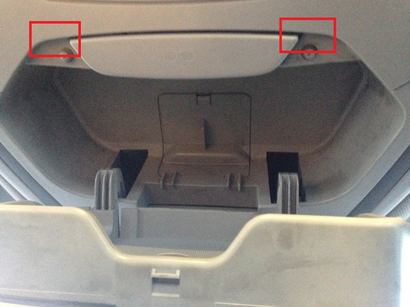

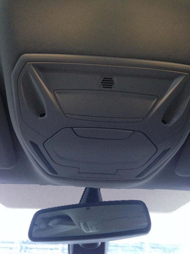

Ahoj, mohli byste prosím někdo popsat jak demontovat tento stropní držák na brýle? Na anglickém foru píšou, že to jde vypáčit, ale nechci ho zničit. Možná víte kde správně začít.. Chci zjistit, jestli je tam příprava pro mikrofon.. Díky

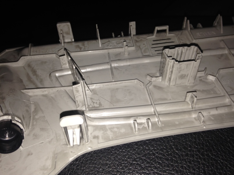

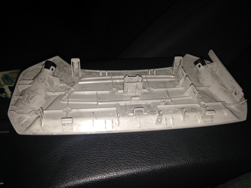

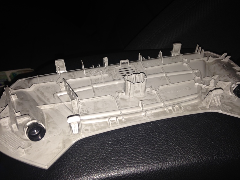

Tak si na to odpovím sám
1) otevřít výklopku na brýle
2) jsou tam dvě škvíry do kterých nacpeme něco placatého, to zmáčkne západku a kryt můžeme vyklopit.
Viz fotky..
Viz fotky..
