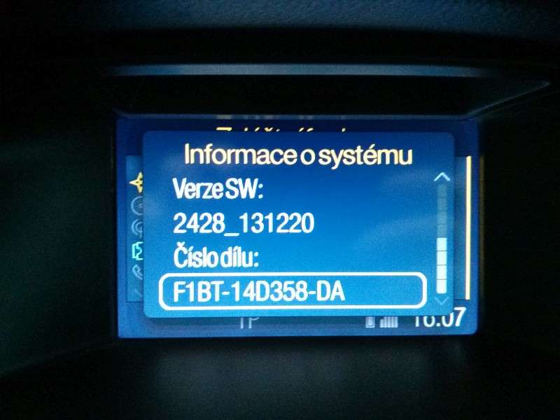

Po updatu na mapy 2015 mame opet uplne jine cislo
Co se tyce chyby U2100, tak ta tam je porad, (ne)funkcnost na PP s Lane assistentem rovnez beze zmeny.
FW displeje se zmenil, v menu jsou prejmenovane nektere polozky a pribyla nova polozka "Navigace" v Audio menu, ktera obsahuje podmenu s novym nastavenim Hlasitosti navi a Mix navi / audio (to uz bylo predtim).
Trochu jine je taky menu Navigace. Jinak nic zasadniho nepozoruju.

Tak to je teda hustý. Teď mi řekni jak je možný, že před týdnem mi v servisu říkají, že verzi SW pro FCDIM mám nejnovější a není čím aktualizovat a ty vezmeš kartu a tam nová SW?
 Nebo je snad pravdou že toto co vidíme "není firmware FCDIM" a ten je jinde a jiný? Ve FoCCCus je toto číslo shodně v poli SW u FCDIM.
Nevyřešení U2100 je blbý, skoro to teda vypadá, jakoby to spolu nesouviselo a chyba je v tom jak jsi psal, že je třeba to nějakou servisní procedurou z IDS inicializovat. Proč ale zas takovou proceduru neznají v servisu?

To nevim no. Treba oni mluvi o jinem firmwaru a my taky o jinem
 Kdo vi. Displej navigace je, rekl bych, trosku jiny, nez obycejne displeje bez navigace. Je to takovy vice pocitac s operacnim systemem, nez jen hloupy displej, se mi zda
 Kazdopadne kdyz se zase zmenilo menu, tak se tam proste nejaky ten firmware prehral - psalo to i behem aktualizace
Na chybu kaslu, na funkci to asi zadny vliv nema. Az budu nekdy v servise, zminim to a uvidim.
Popis te chyby v dokumentaci je takovy, ze modul je v aute novy a nebyl inicializovan. Inicializovat se mas skrze IDS pomoci dat stareho modulu...

Asi na tom něco bude... na foru http://www.focusst.org čtu "Also when you upload to the IPC and a few others there is more than one 1 file that must be upload. Firmware, Strategy and Calibrations ...". To co vidíme jako SW (číslo dílu) je nazýváno "Strategy".
Moje auto bylo v minulosti nabourané a opravené a podle dalších indicií se mi někdo při opravě hrabal v celé palubce. Je tedy možné, že chyba U2100 vznikla při pouhém odpojení/připojení, nebo mi celý displej/navigaci z neznámé příčiny vyměnili a následně neprovedli onen proces připojení
 Jenže v servisu nic takového neřekli, radit jim "A nemohlo by to být tímto nebo toto..." nemá smysl, oni jsou nejchytřejší a zkušenosti a dojmy uživatelů je nezajímaji

Odpověď ze zákaznického centra Ford CZ k otázce aktualizace SW modulu FCDIM a dále k výskytu chyby U2100 Initial Configuration Not Complete:
Aktualizace SW je součástí mapových podkladů, pokud je to vyžadováno z důvodu aktualizovaného zobrazení map nebo z důvodu úprav funkce navigace. Podle dodaných obrázků ve Vašem případě ke zmiňované aktualizaci došlo, nicméně pokud zmiňované chybové hlášení nemá vliv na funkčnost systému, není podle techniků nutné hlášení přikládat pozornost a přistupovat k výměně.
Čili platí to co jsem dovodil já i ostatní zde, že SW pro FCDIM je (pokud je aktualizace) na SD kartách s mapami. Nikoliv tvrzení autorizovaného servisu že "k SW FCDIM se uživatel vůbec nedostane a aktualizaci je možno provádět pouze u nich přes IDS."
