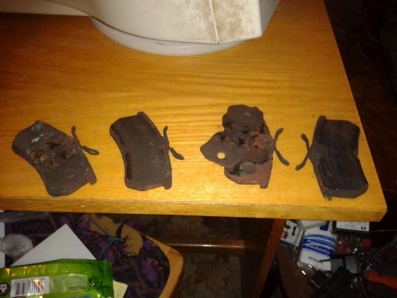

Citronek
Příspěvky: 253
Registrován: 27.03.2011 19:53
Re: Ruční brzda
Příspěvek od Citronek » 09.10.2011 18:06
Jinak jeste pred vymenou desticek jsme zkouseli, jestli obe lany tahat a obe v pohode tahaly, obe hejbaly s celistma a na obou byl pri ohnuti lanovodu a pohybu s pakou brzdy citit tlak, jak se ten ohyb mel snahu narovnat.
