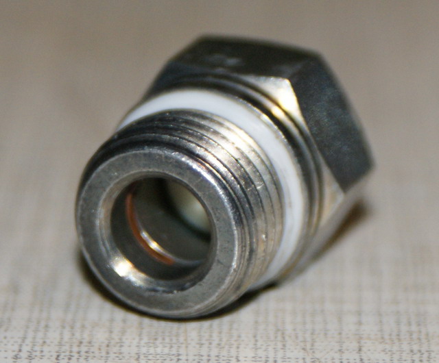

Možná se to bude lišit dle roku a typu serva.. já tam měl tuto matku

Tak to mě se ta matka nepovedla ničím povolit ani dotáhnou a musel jsem to vyndat i s hadicí. Není tam místo na ráčnu ani na klíč. A servo šlo do svěráku. Myslím, že se tu psalo, že ta trubka taky docela ráda praská. Tak jestli není prasklá. :bebng: V té matce je O - kroužek a zajišťovací kroužek který drží tu matku na trubce. Proto ji sundáš jen rozříznutím a nacvaknutím nové. Možná že matka není jen dotažená a neteče to v tom O-kroužku.
