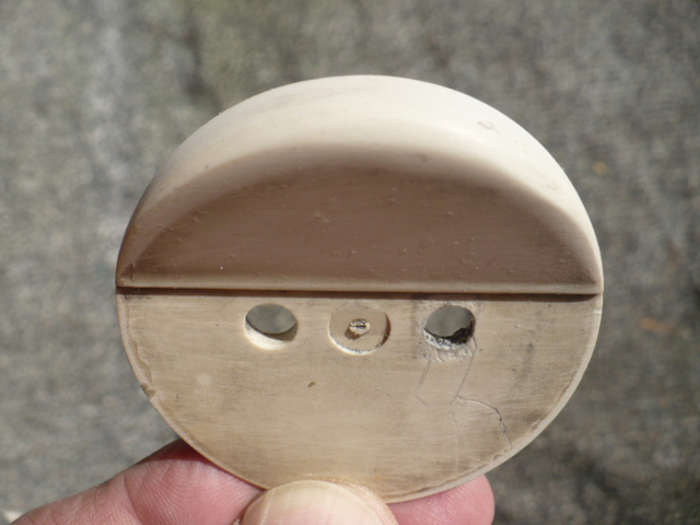

Klapka, se dá upravit, i takto, lepší odezva z volnoběhu:
hlavně se nesmí zbrousit spodní hrana,která těsní.
