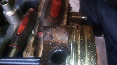

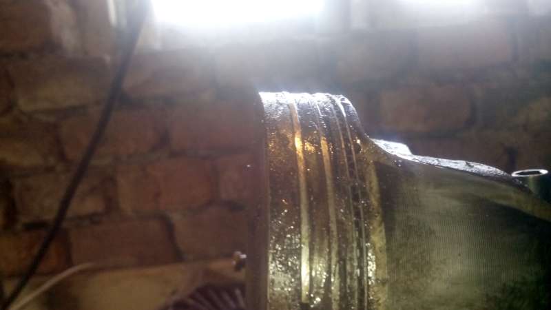

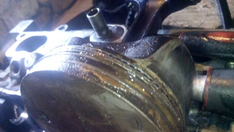

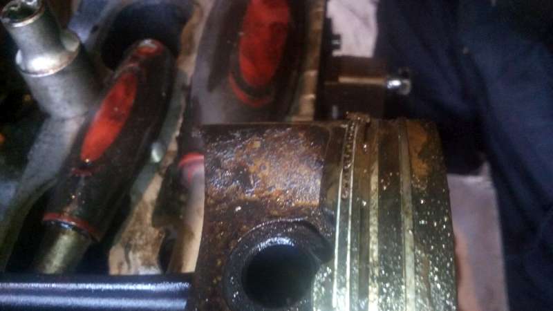

Ahoj.
Z dlouhé chvíle jsem se pustil do rozebírání motoru, který hlodal 5L oleje na 1000km. Po vytažení jednoho pístu (na všechny jsem neměl čas) jsem téměř nenašel kruhy. Byly tam, ale zapečené v pístu. Stírací byl trošku problém vytáhnout.

- Nonid
- Příspěvky: 5275
Pekny

Re: mrtvá 1,6 fyda oprava, výměna, záměna??
Tak vypadal jeden... Ostatni na tom byly o poznani lepe... Nebyly tak zakarbonovane, ale stiraky mely vsechny v haji.. Zapecene ze se v drazce nehybaly, myslim si ze ue to problem v nedostatecnem odvodu oleje od stiracich krouzku. Pak se nedivim ze to potka kazdy 1,6 motor.

- pkadecka
- Příspěvky: 4764
No a kolik měl ten motor naběháno?
