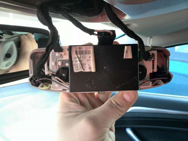

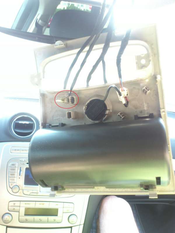

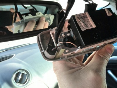

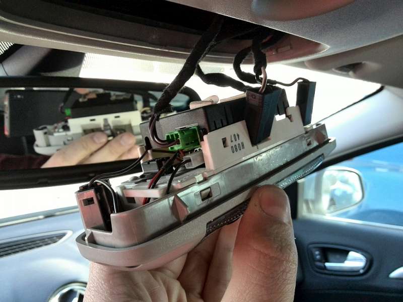

Příspěvek od spen » 03.04.2014 09:29
Tady máš ty fotky, jak je to tam kompletně zapojené. Mám plné osazení s přísvitem a ultrazvuky.
