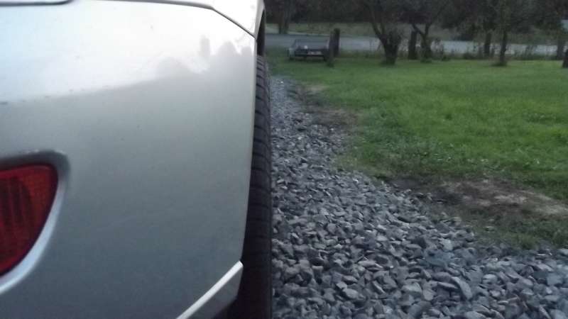

Dnes jsem koupil kola, ale nějak jsem si neuvědomil, jaké ET tam má být a vzal jsem 15... :dih: Kola mi trčí cca 1-1,5 cm z blatníků. Co s tím?? Napadlo mě to rozšířit něčím podobným, jak jsou plasty na filcce nebo yeti atp... Co vy na to??
Nějaké nápady??

Mě to nepřijde tak hrozný :nixw:
PS: dobrá práce v hledání. s prahem taky :palec_nahoru:

Ono na fotce to tak možná nevypadá, ale v reálu to rčí celkem dost.. Potkání blatníku s kolem asi nehrozí, tak moc nepropruží..
Ale aby to havrany neprudilo.. Jinak je to jak mookára :D :cooler:
